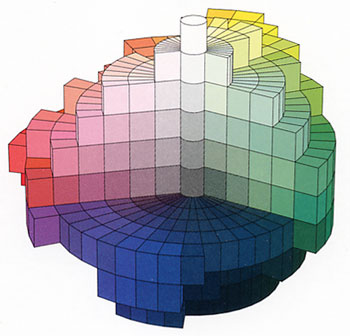

ด้านบนนี้เป็นแผนภาพสีระบบ Munsell โดยเขาเรียง Hue ไว้เป็นวงแหวน ใช้แกนกลางเป็นแกนของ Lightness (ด้านบนสว่าง ด้านล่างมืด) ส่วนรัศมีที่ออกจากแกนกลางเป็นค่า Saturation (ยิ่งห่างจากแกนมากก็ยิ่งสดมาก)
อย่างที่กล่าวไว้ตอนต้น ตอนนี้ก็จะเข้าใจแล้วว่า สีดำ เทา ขาว นั้นไม่ใช่สี เพราะไม่มี Hue และไม่มี Saturation (เนื่องจากอยู่ตรงแกนกลาง) มีแต่ค่า Lightness ล้วน ๆ ครับ
