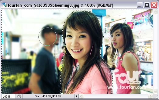

งืมๆๆ .. วิธีนี้จะใช้เครื่องมือ Blur Tool ค่า ..
คือ เครื่องมือตัว นี้ รูปภาพ
เอาล่ะ เริ่มกันเลยยย ..
เปิดรูปขึ้นมาก่อนจ้า ..
แล้วก็คลิก เครื่องมือ Quick Mask Mode ตัวสีแดงนะ .. รูปภาพ
แล้วใช้เครื่องมือ Brush Tool รูปภาพ ระบายลงไปจ้า ..
แล้วก็ กลับสู่โหมดปกติ .. คลิกที่ Standard Mode ที่ไม่ใช่ตัวสีแดงจ้า .. รูปภาพ
แล้วจะเป็น Selection แบบในภาพค่า ..
แล้วคลิกที่เครื่องมือ .. Blur Tool รูปภาพ
ทำการระบายยย .. ลงไปในภาพตามต้องการเลยจ้า ..
พอระบายทั่วแล้ว กดปุ่ม Ctrl+D ก็เป็นอันเสร็จพิธี ฮี่ๆๆๆ
